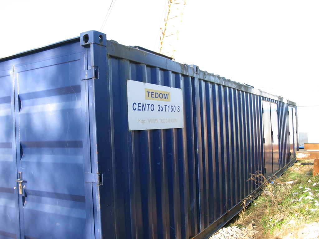

Продам Газопоршневая электростанция tedom 480 квт, новая
Газопоршневая электростанция tedom 480 квт, новаяГазопоршневая электростанция tedom 480 квт, новаяГазопоршневая электростанция tedom 480 квт, новая Новая ГПУ, без наработки, контейнерного исполнения.
Электрической мощностью 480 кВт и тепловой 612 кВт

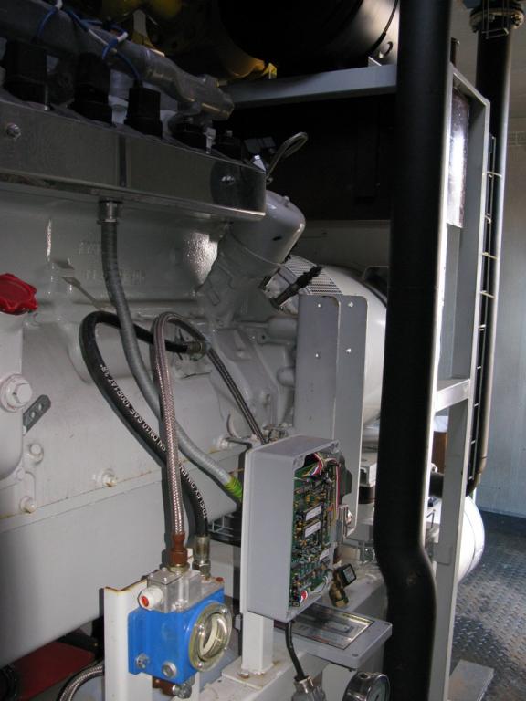

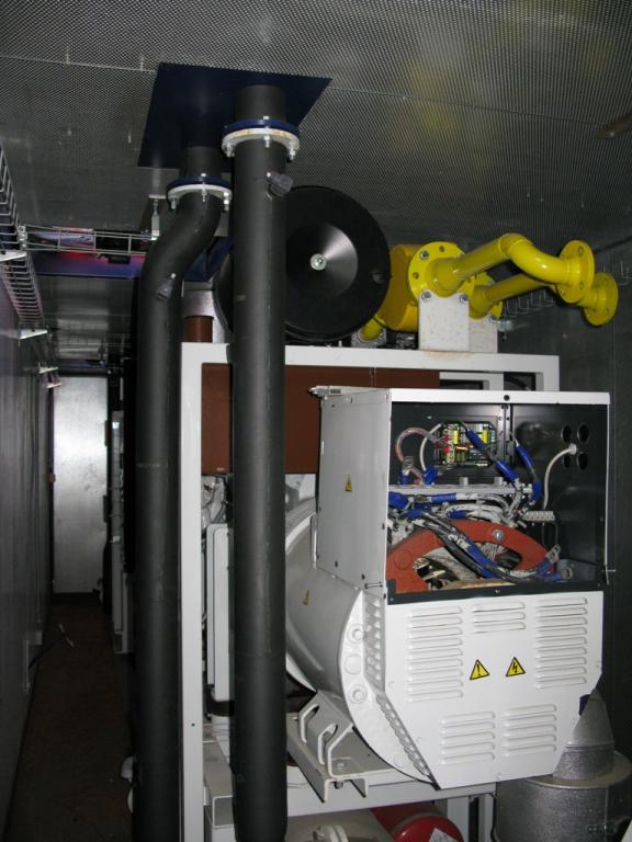

Поршневой двигатель внутреннего сгорания TEDOM ТВ 170 G5V TW 86 3 шт.
Электрический генератор 0, 4 кВ 3 шт.
Газовая трасса КУ (2 — 10 кПа) 3 шт.
Система подсоса воздуха для двигателя внутреннего сгорания 3 шт.
Система для дополнения и замены смазочного масла 3 шт.
Вспомогательные системы двигателя 3 шт.
сепарация масляных испарений
система пуска (аккумуляторные батареи)
Охладитель наполняющей смеси 3 шт.
Аварийный охладитель 3 шт. (охлаждение при недостаточном отборе тепловой энергии или при производстве только электрической энергии)
Глушитель выхлопа 3 шт.
Система управления КУ Pro - Con Sight 3 шт.
Концентратор Т - Con (вышестоящая система управления несколькими КУ, 1 шт. для их параллельной работы с общей сетью, система подготовлена для 3 КУ)
Система визуализации, коммуникации и регистрации данных 3 шт.
Силовые распределители 0, 4 кВ 3 шт.
Защиты генератора
