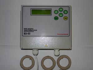

|  | БЗ-03-микропроцессорный блок защиты трехфазных асинхронных электродвигателей. Диапазон рабочего тока: 0-200А и 100-900А. Предназначен для отключения электродвигателей от питающей сети при любых недопустимых перегрузках по току при пуске и в процессе работы, при обрыве или пропаданию фазы. Обеспечивает подсчет количества срабатываний защиты по перегрузкам и по обрывам фаз, блокировку повторного пуска двигателя после срабатывания защиты, звуковую сигнализацию срабатывания защиты. Особенности: 2-строчный ЖКИ-монитор, гальваническая развязка датчиков тока, улучшенный сетевой фильтр. Режимы индикации: средний ток, счетчик перегрузок по току, счетчик обрыва фаз. Режимы программирования параметров: номинальный ток. константа программирования, время блокировки, время пуска, пусковая константа, время обрыва фаз, количество звуковых сигналов, сброс счетчика перегрузок по току, сброс счетчика обрыва фаз. Простота программирования и обслуживания. Сертификат № POCC RU.MM05.H00155 от 02.08.2011г. Инструкция по эксплуатации на сайте www.el-treid.com |
