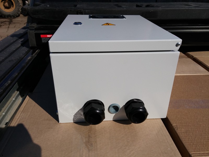

Продам Переходная клеммная коробка КПК-1М КПК-2М
Переходная клеммная коробка КПК-1М КПК-2М Переходная клеммная коробка КПК2М в наличии 320шт
2. Описание изделия
2.1 Переходная клеммная коробка КПК-2М предназначена для коммутации (ручных подключений и отключение) силовых кабелей ЭЦН при проведении технологических, регламентных или аварийных работ с ними.
2.2 КПК рассчитана на ввод и подключение силовых трёхфазных кабелей КПБП, КРБК с сечением жил 16 и 25 мм?.
2.3 КПК имеет пылебрызгозащитное исполнение и рассчитана на работу в условиях любого региона России и ближнего зарубежья.
2.4 Номинальный режим работы предположительный.
2.5 КПК изготавливаются навесного (стационарного) исполнения.
2.6 Ввод кабелей осуществляется сверху или снизу шкафа
3. Указание по монтажу и эксплуатации
3.1 Установить и подключить КПК согласно проекта, при этом отклонение от вертикали не должно превышать 5°
3.2 При вводе кабелей через сальники степень защиты вводов по ГОСТ 14254-96 должна сохранится
3.3 Порошковое покрытие КПК, поврежденное в местах крепления, должно быть восстановлено.
3.4 Корпус КПК должен быть надежно заземлен.
3.5 Проверить надежность электрических контактных соединений и, при необходимости, выполнить их протяжку в соответствии с ГОСТ 10434-82.
3.6 В процессе эксплуатации необходимо производить проверку состояния контактных соединений согласно п. 3.5. Периодичность проверок устанавливается в зависимости от производственных условий, но не реже 1 раза в 3 месяца.
3.7 Проверка надежности заземления должна производится в обеспеченном состоянии, квалифицированным персоналом.
4. Указание мер безопасности
4.1 Обслуживание КПК должно производится в соответствии с действующими «Правилами устройства электроустановок», «Правилами технической эксплуатации электроустановок потребителем», Правилами безопасности при эксплуатации электроустановок».
4.2 Общие меры защиты от поражений электрическим током должны соответствовать ГОСТ 30331.3-95 / ГОСТ 50571.3-94.
4.3 Обслуживание и ремонт КПК должны производится только после ее отключения от сети автоматическим выключателем, разъединителем и т.п. Запрещается обслуживание КПК под напряжением!
4.4 К обслуживанию КПК допускается электротехнический персонал, имеющий группу по электробезопасности не ниже III.
4.5 КПК и помещение, в котором она установлена, должны быть оборудованы защитным заземлением.
4.6 Заземление осуществляется подключением PE-проводников питающих контрольных кабелей к шине PE.
5 Условия транспортирования и хранения
5.1 Транспортирование КПК в упаковке допускается любым видом закрытого транспорта при условии обеспечения защиты от атмосферных осадков и исключения механических повреждений.
5.2 КПК должна хранится в закрытом не отапливаемом помещении с естественной вентиляцией при температуре воздуха от -25 до +50 °С и относительной влажности до 80%. Воздух помещения не должен содержать примесей агрессивных паров и газов.
