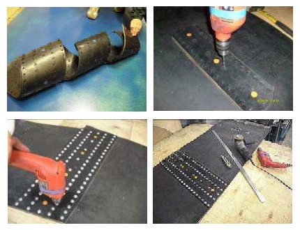

Пластины КВМ для стыковки и ремонта конвейерных ле Предлагаем к поставке рем.комплектов пластин КВМ.
Пластина КВМ предназначена для механической стыковки и ремонта резинотканевых конвейерных лент с разрывным усилием до 1600 Н/мм. Тканевые корды изделия обеспечивают прочность на разрыв - до 80% от прочности ленты. Для сравнения - стыковка методом холодной вулканизации – мах.71, 7%, горячей вулканизации мах.-93.4%, какими либо механическими соединителями - мах.69% - по исследованиям « ФТТ Стомиль Вольбпром» Польша.
1.Не требует квалифицированных специалистов.
2.Устанавливается при любых погодных условиях.
3.Обеспечивает эластичность стыка, сравнимую с эластичностью самой ленты.
4.Позволяет исполнять стыковку под углом (аналогично горячему/холодному методу) - что обеспечивает щадящее прохождение ленты по барабанам и скребкам конвейера.
5.Получаемый стык БЕСПРОСЫПНОЙ, в отличие от других механических соединений.
6.Пластина может эффективно использоваться для ремонта любых порезов, пробоин конвейерной ленты, в т.ч. разрывов больших длин.
7. Позволяет эффективно стыковать шевронные конвейерные ленты любого типа и ширины, в т.ч. двухкордовые, на слабых кордах (ЕР 215-230).
8.Может использоваться при малых диаметрах барабанов. Благодаря эластичности не причиняет вреда роликам, скребкам, барабанам конвейеров.
9.Пластина режется точно в размер стыкуемой/ремонтируемой конвейерной ленты.
